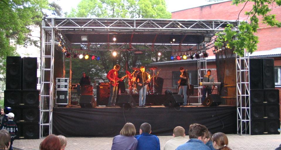

Pasākumu tehniskais aprīkojums!!!

File comment: Olaines pilsētas svētki (festivāls BombArts)

Ak Kungs, taada kaudze Yamahas. Kas notiek ar cilveekiem? Tieshaam tik slikti apmaksaati pasaakumi vai pilniiga vienaldziiba pret savu darbu un klausiitaajiem? Varu likt galvu kjiilaa, ka tas viss darbojas bez kaut viena sisteemas procesora :]]

A tu vispaar zini kas tajaas F seerijas Yamahaas naak iekshaa. Un vai tad obligaati jaaizmanto procesori vai tad ar analogo krosoveru kaa piemeeram ASHLY XR2001 nepietiek vai OBLIGAATI vajag BSS_336.
*Un starp citu kaadaa sakaraa mums ir vienaldziiba pret klausiitaajiem un savu darbu, laikam Tu ddff esi viens no tiem kas klausaas tikai ar aciim un ja uz skandas nav tavs f...ing JBL uzraksts ta uzreiz aparaats neskan.
*Un par to galvaa nenjemshanu nu sorry, atradies te monstrs!

Yess! Protams es zinu, kas ir ieksha F28 kastees- JAY7020, es taas esmu meeginaajis pievest pie jeegas pirms kaada laika vienaa pasaakumaa, kur taas bija uzliktas. Protams, var jau gadiities, ka tur ir nejaushi ielicies teiksim RCF L18S800, tas naaktu par labu juutiibai- 92 dB @1m/1W, bet tad nepietiek esoshaas kastes tilpuma (apmeeram 50l), kas noziimee, ka Fs sisteemai paceljas par ~15 Hz. Otra nelaime ir pati kastes konstrukcija, 18mm chipboard pie noraadiitaas jaudas (1300W- es pieljauju, ka taa ir domaata AES jauda, nevis kaada tur ultra super PEAK) ljoti stipri deformeejas, vibree un rezonee. To arii var noveerst, bet tad tur paliek maz no Yamahas. Platjoslas sisteemaas, ja vien nekas nav mainiits, atrodas JAY5130 un JAY2120, 2" HF driver nav bezceriigs pasaakums, bet asais paceelums uz 4 kHz un tam sekojoshaa bedre pie 7...8 kHz liek domaat, ka ir labaakas alternatiivas. Nu kaut vai vecais, labais JBL 2451 (arii ne ideaals, bet juutami labaaks).
Kas attiecas uz analogajiem aparaatiem, tad konkreetais Ashly nav sliktaakais no x-overiem, tomeer jaatziist, ka LR12 slope nav vienmeer pietiekosha kroseeshanai (es lietoju LR24, Butt 48 un nereti arii NTM36 filtrus), otra probleema, ka nekur nemana PEQ filtrus, kas F28 gadiijumaa ir vairaak kaa obligaati (2 bargas rezonanses, kas aizbaazhamas ar 1/3 oct un 1/6 oct. filtriem. Nedomaaju, ka to var izdariit ar GEQ. Un pati lielakaa probleema ir tajaa apstaaklii, ka shim aparaatam nav faazu kompensaacijas, kas nepiecieshama jo katrs filtrs ienes faazu kropljojumus (to tak mees visi labi zinaam, vai ne?) un LR12 nevar lepoties ar zemiem parametriem shajaa jomaa. Taapeec taa ir Dieva laime, ja pietiek ar BSS budzheta seeriju 336, ljaunaakaa gadiijumaa var naakties njemt talkaa 366 (XTA analogs DP226, dbx 480).
Es klausos ar 3 lietaam (kaa RU ir teiciens- vajadziigs ir njuhs, chujs un ponja)- ausiim, aciim un kaartiigu teorijas/prakses bagaazhu. Ausis ir dabas dotas, aciim lietoju SIA SMAART 5.0 LIVE, Abacus un NTI, teoriju/praksi vaacu no 1988. F...ing JBL uzraksts nav mans pieluugsmes objekts un zinu daudz sisteemas, kas to paarspeej skanjas parametros- piemeeram SLS, Nexo, Meyer (atsevishkjos gadiijumos). Vienkaarshi taa ir sagadiijies, ka sisteemas veertee peec daudziem parametriem- skanjas kvalitaates, svara, cenas, izmeera, pieejamiibas un servisa nepiecieshamiibas biezhuma, kaa arii iespeejaam savietot ar citu, netaalu esoshu kompaaniju sisteemaam. JBL bija vieniigais, kas dereeja man, bet katram jau savs...
Par galvaa nenjemshanu taa arii biju domaajis- nevis izsaukt kaadu tur emocionaalu juutu uzpluudu. Buusim profesionaali un apskatiisim lietas konstruktiivi, nevis opereesim ar rupjiibaam un noklausiitiem saukjiem.
cienjaa, ddff
Top

Visi tie JAY.... ir tikai YAMAHAS komponenshu kodi iisteniibaa ir taa:
JAY7020 -> RCF L18P200N
JAY6150 -> CELESTION FRONTLINE 15
JAY2120 -> B&C DE750
*un veel kur tu izraavi ka F28 juutiiba ir 92db? Un par to aso paceelumu pie 4kHz arii nezinu kur tu taadus datus dabuu jo iisteniibaa ir pilniigi preteeji.
*taa kaa iisteniibaa tu nifiga nezini kas tur iekshaa tikai paskatiijies bukletu un norakstiiji komponenshu kodus un baigi gudri runaa.

Atvaino, Yamaha labelus nost nepleesu un neskatiijos kas ir iistenais razhotaajs. 92 dB buutu tad, ja liktu 2 x L18S800, ar originaalajiem skaljrunjiem sanaak tika 89 dB. Vai preteeji manam teiktajam raadiija RANE analyser? Kaadu MIC lieto, vai nav aizmirsies nokalibreet? NTI ML1 ar SPL1 MIC raadiija +2.5 dB @ 4.0 kHz, nav pamata neticeet, jo taa arii skaneeja. Man kaut kur ir saglabaajushies BSS tuningi peec pasaakuma, kuraa straadaaju ar F28 un F25 kasteem (no Fenix audio njemtaam)- varbuut kaadreiz padaliishos, tur ir gan x-over setingi, gan PEQ, gan arii speaker alignment delays. Par ieskatiishanos bookletaa nenjem ljaunaa, es tieshaam no galvas neatcereejos prod. codes, sen bija tas laiks, kad kaveeju savu laiku ar Yamaha peetiishanu. Par to kursh ko zin un nee varam spriest saliidzinot postus kaut vai shajaa pashaa forumaa :))
ddff, netur ljaunu praatu
